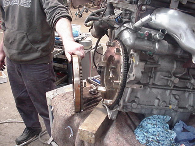

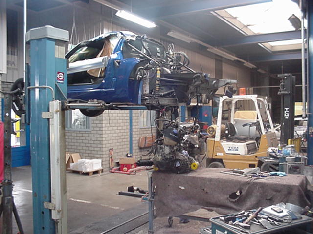

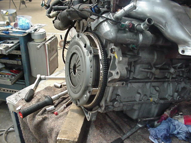

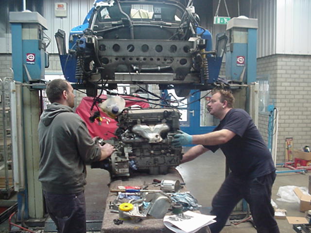

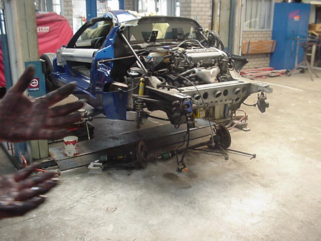

Hier wat foto's van de plaatsing van het lichtere vliegwiel op een 2.2
Toch duidelijk te zien dat deze 5 kilo lichter is.
Richard
Berichten: 574
Locatie: Berkel en Rodenrijs
Bericht door Richard »
Foto's

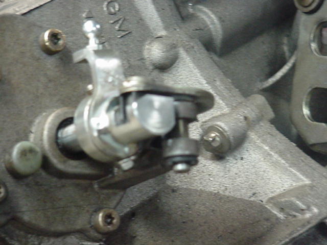

Ook gelijk de motorsteunen vernieuwd en de schakelwegverkorter gemonteerd.
