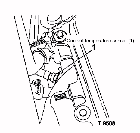

Elise zei:
Ik heb nog nooit een auto gezien waar de motortemperatuursensor (dus niet fansensor die meestal apart is) niet in de interne waterstroom van het blok zit.
De thermostaat, mits niet kapot, houd het water in het blok gescheiden van het koelsysteem, zodat het op temperatuur kan komen en in het blok is waar de motortemperatuur wordt gemeten.
Evenzo bij de Speedster, alleen stuurt hier 1 sensor, via de ECU, ook nog eens de fan aan.
Dit klopt niet ben ik bang.Koelwater wat retour komt is kouder (als verwacht) ==> temperatuur sensor naar de ECU geeft paar graden lager door ==> ECU denkt dat de boel nog niet op temperatuur is en spuit nog even wat extra brandstof in.
Resultaat is een te rijk mengsel ==> slechte verbranding met alle gevolgen van dien.
Kortom, je kunt niet zondermeer een grotere radiator plaatsen.
- coolant sensor.jpg (88.47 KiB) 3280 keer bekeken
Ik raak vreselijk verward van jouw adviezen.Elise schreef: Kortom, je kunt niet zondermeer een grotere radiator plaatsen.
Eerst adviseer je iemand een Pro Alloy radiator te kopen (hebben we ook in voorraad
Ik kan je van harte aanraden een service manual te kopen. Daarin staan twee duidelijke schema's van het koelsysteem. Een met de thermostaat dicht en een met de thermostaat open. Er staan zelfs pijltjes in met de stroomrichting van het systeem.
Je kan daar ook de plaats van de sensoren in onderscheiden. En dus ook dat de informatie die je verstrekt niet helemaal (of was het helemaal niet) klopt.
