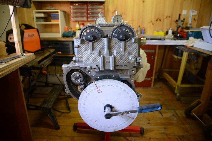

Timen van het blok. Een plezant werkje.

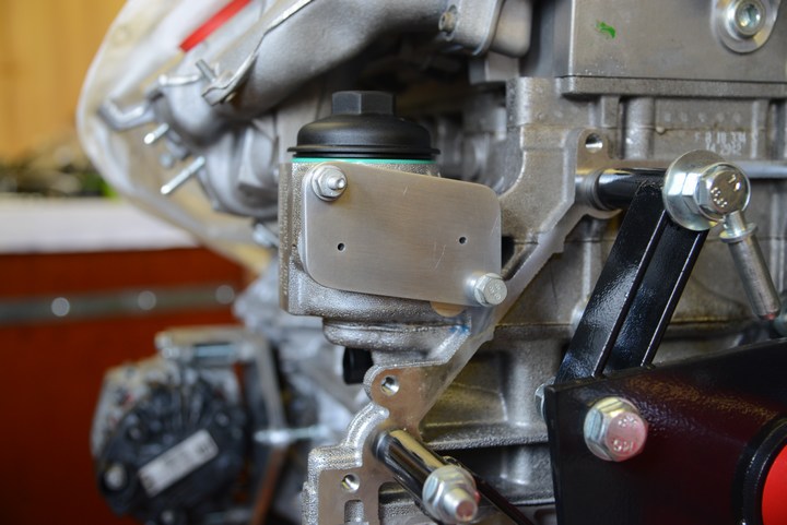

En daar waar de Saab oliekoeler zit. Een probeersel met een plaatje aluminium. Te dun, zou 15 of 20 mm moeten worden. Wel strak

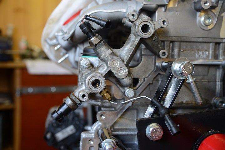

Maar Frank had een beter idee. En hier kunnen zonder veel moeite nog wat sensoren bij. Wel lelijk

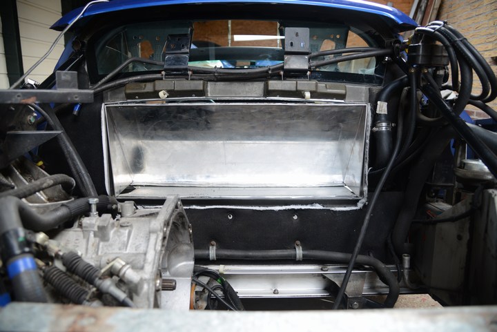

En een Speedster met een gat. De groene versie zeg maar. Met gat in de firewall en de Dr Ed bak proefgeplaatst
Die bak zorgt voor wat meer ruimte voor de chargecooler en de ECU komt ook wat meer beschermd te zitten, hoop ik

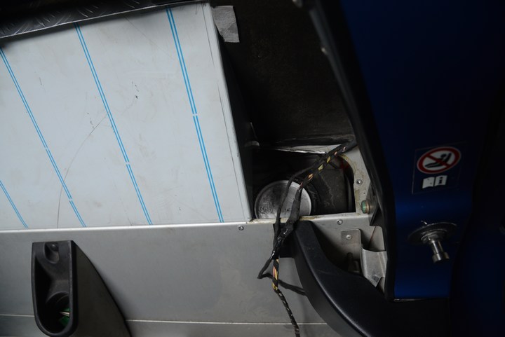

En hier het luikje voor de naftank. Daar moet nog wat op verzonnen worden, evenals de afwerking van binnen

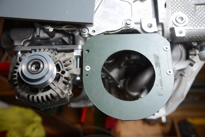

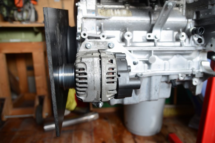

De dynamo, nu op de plaats waar de airco compressor zou zitten. 90A uitvoering uit de kleinere Opel modellen. Met plaat op de crankpulley om te controleren of de pulleys parallel lopen. Pulley van de dynamo is een vrijlooppulley die net niet goed past. Niet voldoende schroefdraad om goed vast te zetten (80 Nm)

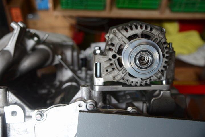

Van de andere kant. Te lui om de foto even te draaien
En met een mock up van de beugel voor de Rotrex

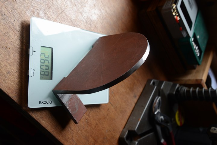

En de nieuwe Rotrex beugel van 100x200 hoekstaal. Weegt een beetje, maar moet nog op een dieet.

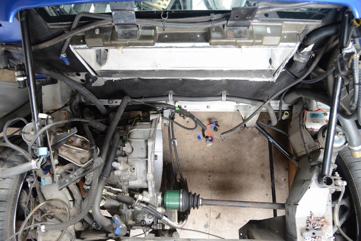

En de zooi in mijn werkplaats. Kan de onderdelen nauwelijks kwijt. Wordt tijd dat een en ander weer in elkaar wordt geschroeft.
