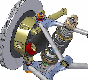

Mooie plannen Herman. Alleen al de techniek is straks mooi om naar te kijken. Die Nitron coolducts :thumbup:
Herman schreef: • Nitron rear Race upright 1.8 kg
• Standard Lotus rear upright 2.9 kg
Ik had gehoopt op een besparing van 2kg per wiel. Dat gaan we niet halen, tenzijn ik ook voor de Dymag Carbon/Magnesium velgen kies, maar ja, de kosten lopen dan (helemaal) de pan uit :roll:
Dat is op zich niet zo vreemd.
De Speedster en S2 Elise stalen uprights waren een research project van 'The American Steel Institute' tezamen met Lotus Engineering, waarbij de toepassing door Lotus Cars een 'praktisch voorbeeld' van de nieuwe techniek is.
Ooit was de PDF van het onderzoeks rapport gewoon te downloaden, maar is helaas niet meer te vinden.
Er zijn bij de uprights een aantal nieuwe technieken in toegepast wat betreft ontwerp, sterkte-berekening en materiaal (aangepaste legering van het staal).
Uiteindelijk is de upright van de S2/Speedster ongeveer tussen het gewicht van de orginele alu S1 en stalen uprights in.
Dus iets zwaarder als de alu versies, maar lichter als de traditionelere S1 stalen (achter) uprights.
Groot deel van het uiteindelijke totaal gewicht zit natuurlijk ook in het lager/naaf pakket.

Herman schreef:• Standard Lotus front upright ??? kg Iemand enig idee wat deze wegen?
Ik heb er eentje van een Elise S1 voor je gewogen : 3,4 KG
(= Alu hub voorzijde, incl. lager en stalen flens)
Vraag me serieus af of je er wel verstandig aan doet om van je bestaande hubs af te stappen.
Je draagarmen zijn op maat gemaakt en die Nitron hubs zijn een 25mm verlaging, dus zou het zo kunnen zijn dat dat niet lekker gaat icm je draagarmen.
Verlagen is natuurlijk wel grappig, maar je moet natuurlijk wel de drempels over kunnen komen...
