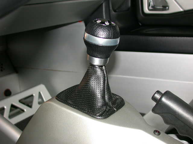

Je kan ook gewoon je pook een paar cm inkorten, Ben je ook mooi van het stukje stang tussen pookknop en lederenhuls kwijt :D .
Matsuru schreef:Je kan ook gewoon je pook een paar cm inkorten, Ben je ook mooi van het stukje stang tussen pookknop en lederenhuls kwijt :D .
Hi Erwin
scheelt ook weer in gewicht :mrgreen:
Maar zonder gekheid ,heb jij dit ook gedaan? en dan schakel je volgens mij ook korter , of is dit niet zo?
Jan
De schakelweg is dan ook korter, maar ook de zijwaarste slag is dan kleiner en de pook zit iets verder van je stuur af.
Dat zou daarom niet mijn voorkeur hebben.
Het inkorten van de pook staat niet in verhouding tot het plaatsen van de shortshifter. Ik heb na het plaatsen van de shortshifter ook een andere pookknop geplaatst die ook gelijk valt met de pookhoes. Het scheelt iets, maar ik vind het niet merkbaar.
Moet overigens zeggen dat ik er weinig last van heb dat hij nu iets lager is. Weegt niet op tegen het betere gevoel wat een ronde pookknop geeft tov de standaard versie.
