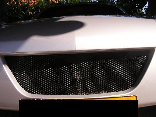

Ik heb alle kunststof panelen in dezelfde kleur gespoten als m'n bodywork, op de tunnel na. Moet ik even de tijd voor nemen om deze te verwijderen, ik hoop dat het lukt zonder de stoelen eruit te halen.
Nu wil ik m'n grill ook weer mooi zwart spuiten. Ik had al op het forum gelezen dat je deze het beste kan laten zitten en alles goed afplakken. Iemand nog tips om de grill eerst roestvrij te maken, gewoon met staalborstel???? :?
# 0695
Ja, gewoon staalborstel.
Naast spuiten kun je de grill ook met zwarte hammerite verven.

Ik zou voor Hammerite kiezen. Hecht prima als je de grille eerst even afborstelt en je hoeft niets af te plakken (als je netjes werkt met een niet te grote kwast).

Hamerite zou ik ook voor gaan. Kwasten gaat prima en geeft een mooie egale glans (niet voor heel lang trouwens). Je hoeft niets af te plakken an het ziet er echt uit als nieuw.

Ik ben idd voor de Hammerite gegaan, ziet er weer piek fijn uit. 8)

heb je 'n detail foto ?
ik ben wel benieuwd hoe het er nu uitziet, misschien zelf ook eens proberen als het geslaagd is :D
Kun je hier zien (afplaktape zit er nog wel op)

Hierbij een foto van m'n Grill. Zwart is zwart he :), maar het zag er allemaal een stuk bruiner uit dan dat het nu is :D.

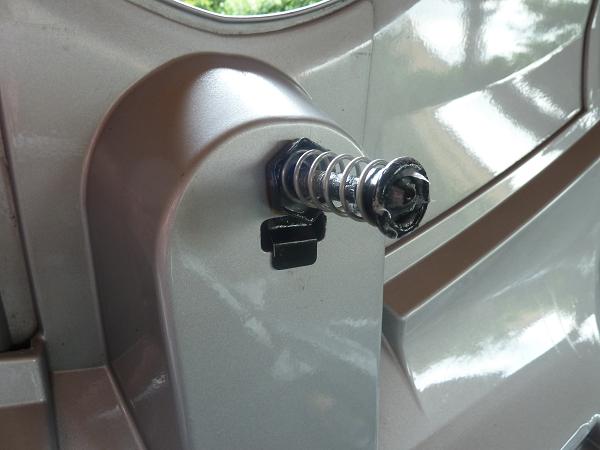

Nu ik toch alles aan het opknappen ben kwam ik uit op het schakel mechanisme voor de (hood). Ook deze heb ik helemaal uit elkaar gehaald roestvrij gemaakt, zand verwijdert en voorzien van een zink primer, kleur lak en blanke lak. Ziet er ook weer ok uit. Geen hond die het ziet, maar ik stoorde me er wel aan.
Ik moet alleen de bovenste veer nog doen (zie foto), weet iemand hoe je deze moet verwijderen? Gewoon de losdraaien :?:, zit zo vast geroest, eerst maar even vragen voordat ik alles kapot draai.

Netjes! :thumbup:
Nu steekt die luchtslang van je verwarming wel een beetje schril af he? :wink:

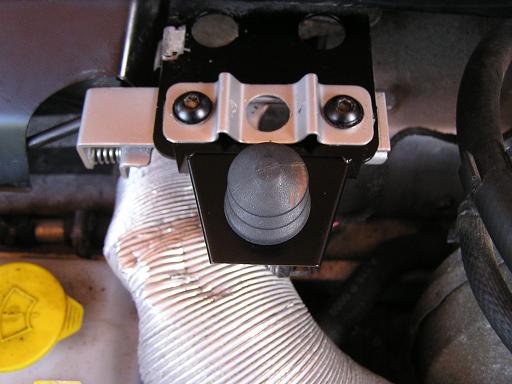

En zie hier het resultaat, ben er zelf wel erg content mee :).
De eerder vernoemde veer heb ik uit elkaar weten te krijgen, schoongemaakt, gespoten en weer in elkaar gezet.
De temperatuur regelaar zat ook vast. Ik dacht dat ik het hele Dashboard zou moeten verwijderen om dat weer te herstellen, blijkt dat het hendeltje onder de kachelpijp zit :oops:. Goed in de WD40 gesopt en loopt al wat makkelijker (kan hem tenminste draaien, zal wel steeds soepeler gaan).

Pw
Berichten: 693
Locatie: Almere
Bericht door Pw »
Netjes hoor!
Wanneer je zin hebt heb ik er nog wel 1 die "gemodificeerd" mag worden ;) ! Zelfde kleuren!
Gr.Paul
Nr.0672
Is de loodgieter langs geweest?! :lol:
Voorlopig zit je er warmpjes bij komende winter. :thumbup:
Krijg je dat ruitensproeier tankje er nog makkelijk uit?
Ik weet als ik bij de accu moet zijn, dat ik dat flexibele ding behoorlijk moet vervormen om dat tankje te verwijderen....

Bericht door Kasper »
Dominique schreef: Krijg je dat ruitensproeier tankje er nog makkelijk uit?
Ik kan alles zo weer uit elkaar halen, zit alleen maar Vaseline tussen
:wink:.
